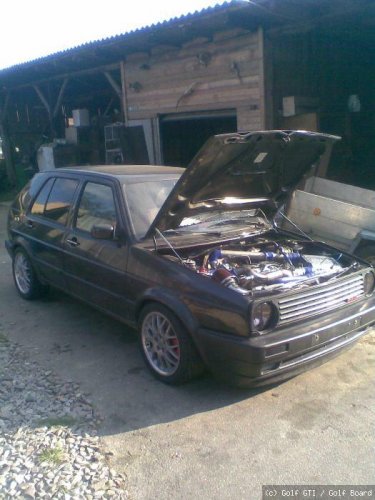

von Golf GTI, 18. November 2008
Golf 2 GTI 16VG60 Turbo
mall ne kleine Liste zu diesem Golf 2
Motor Bauteilen Beschreibung:
Motor
1,8L PL Block Gestrahlt /Gehont
Kurbelwelle komplet Poliert
Sputter Hauptlager
Sputter Pleulager
Sputter Auflaufscheibe
Audi S2 Pleule Poliert (H-Schaft Pleul liegen bereit)
Audi S2 3B Kölben ( Wösner Kölben mit 8,0:1 auch)
G60 Metalkopfdichtung
KR Zylinderkopf komplett Bearbeitet Einlass/Auslass Strömungsgünstig gearbeitet Poliert ,Brennraum angepasst .
KR Nockenwellen
Ventiele Poliert
Neu Abgedichtet
usw,
Anbauteile
Stossaufladungskrümmer Bearbeitet
T3/T4 Turbo
Eigenbau Abgasanlage
G-Lader
Kurtze Ansaugbrücke + Einspritzleiste+G60 Drosselklappe
Bosch Düsen 450ccm je nach druck
Einstelbarer Druckregler
Wassergekühlter LLK mit eigenem Kühler
Großer Wasserkühler für Motor
Kraftstoffkühler
Wassermethanol Einspritzung
Ladedruckrohre Eingenanvertigung
BMW E46 Droselklappe für den Turbo
2 Pilsluftfilter
19Reihen ÖL Kühler
Spal Lüfter + Spal Thermoschalter
Samco Schleuche Komplett
Instrumente für alle Temperaturen und Drücke
Lüfter für zusätzlichen Frischluftzufur
Einstelbarer Riemenspanner
Lichtmaschiene nach unten Gesetzt (unterm G-Lader)
Alle verschleisteile neu wie Zündanlage usw.
G60 Karbelbaum +STG ( aber will auf Freiprogramierbare umbauen)
G60 Corrado Getriebe (mit Langem 5ten Gang noch net Eingebaut )
usw.
Fahrwerk:
Golf 3 VR6 Plusachsen 5Loch
Audi S3/TT Bremsscheiben vorne in 312*25mm mit Porsche 4-Kolben Bremssättel
Hinten original VR6 Bremsen neu
Gewindefahwerk
Alle Gummilagerungen neu
Golf 3 Jubi 2 teilige BBS Felgen mit Toyo Proxses 225/40/16 Reifen
Aso der Motor leuft
